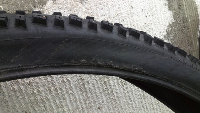

Вчера на асфальте почувствовал сильное биение на заднем колесе. Сегодня вымыл велосипед, снял покрышку и вот что я увидел:
Пробег у покрышки чуть более тысячи км, давление в шинах ниже 2,5 никогда не было...
Покрышки Schwalbe Nobby Nic
- Корд расслоился
- 2013-06-16 12.04.29.jpg (168.42 КБ) 56562 просмотра

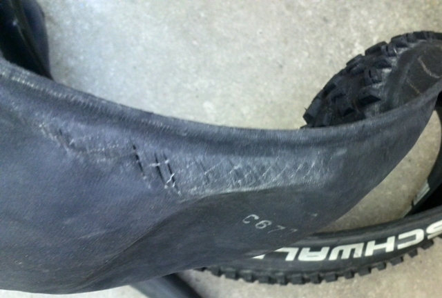

- с внутренней стороны просвечивает
- 2013-06-16 12.10.12.jpg (173.73 КБ) 56562 просмотра

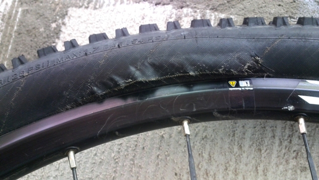

- и так в нескольких местах
- 2013-06-16 12.10.53.jpg (178.73 КБ) 56562 просмотра
Re: Покрышки Schwalbe Nobby Nic
У меня на двух покрышках Schwalbe, причём разных, имеются боковые задиры. Я думаю у кевларовых покрышек это слабое место.
Пробег на Schwalbe Nobby Nic без малого 6000 полет пока нормальный
Michelin на заднем отходил более 10000, на переднем более 20000. Заменены по износу протектора.
Так что кевлар тут не причем. Или подрубает сам обод. Внимательно надо осмотреть реборду. Или недостаточно давление до того, что часто возникают пробои колеса. Особенно это касается заднего.
Еще как вариант, размер покрышки не соответствует размеру обода, т.е. слишком широкая покрышка на узком ободе.
Ну и остается брак самой покрышки. Надо поискать, может была бракованная партия.
ЗЫ: На новых колесах, как у Виталия (Mavic cross ride), прошел уже более 500 км. Надо разбортировать посмотреть. Может правда обода
